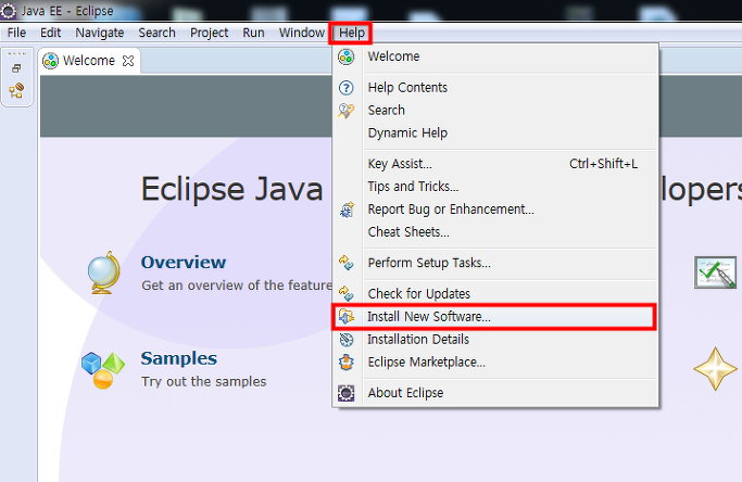

2204A93D564EEB9C2D2355
▲ (1) 이클립스 실행 후, 상단 메뉴 바 > Help > Install New Software... 클릭
